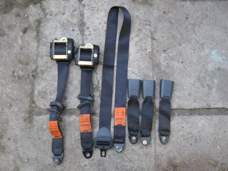

mam pytanie dla posiadaczy Mara czy pasy od Bravo tył pasują do Marea zdjecie w załączniku z góry dzięki niewiem.gif
chyba każdy z forum kto ma Mare nieposiada z tyłu pasów bezpieczeństwa jak nie umie mi odpowiedzieć czy są takie same jak na zdjeciu w załączniku boje_sie.gif

mam maree i z racji zawodu doświadczenie z pasami i powiem Ciebie że mam z tyłu pasy .. zapięcia są podobne .. ale tu chodzi o kąt mocowania pasów i to Ci nie powiem czy tak czy nie bo nie zaglądałem pod obudowy u siebie a to jest najważniejsze ...
możesz z tyłu zamocować pasy od malucha byle kąt mocowania był ten sam .. jak będzie inny to pasy albo nie dadzą się wyciągnąć .. albo nie będą się blokowały kiedy trzeba ..
i tyle dlatego nikt Ci nie odpowie
