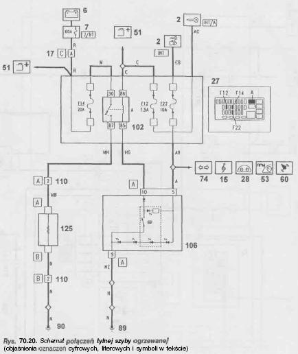

Jest przekaźnik - przynajmniej w SC 900, więc podejrzewam że w CC też będzie.
Pozycja 102 na schemacie.
Pozdrawiam.

tak na 100%.... drugi przekaźnik od lewej zlosnik.gif - wszystko co ma duży pobór prądu jest na przekaźnikach, bo gdyby ich nie było, to by się wylączniki topiły...
