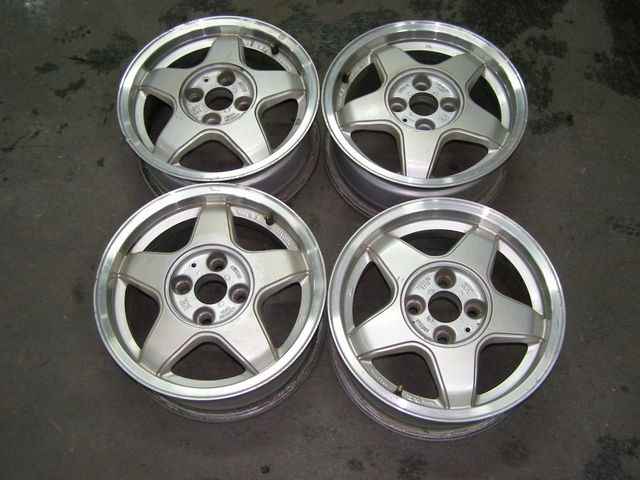

taki rozmiar alu przypasuje?
... 6j 14 cali
4x100
otwór na piaste 56 mm
ET 33
do tego zapodam śruby pływające i bedzie????
> ... 6j 14 cali
> 4x100
> ET 33
> do tego zapodam śróby pływające i bedzie????
No proszę Cię....... przeedytuj.
Poza tym nie będzie, fiat ma otwór na piastę 58 mm więc Ci nie wejdzie felga na piastę.

takie moge miec w dobrej cenie dlatego pytam...
tylko dolicz do ceny koszt srubek plywajacych - sztuk 16 + przetoczenie otworow centrujacych - sztuk 4

czyli jak kupie 4x100 to nie wystarczy założenie samych śrub pływających????
trzeba jeszcze cos przetoczyć????
szczerze to pierwsze słyszę....
w felgach ktore podales na poczatku jest za maly otwor centrujacy o 2mm wiec konieczne bedzie jego powiekszenie poprzez przetoczenie palacz.gif

przetoczyc trzeba otowr centrujacy ten w ktory piasta wchodzi!

w ostatecznosci moze kupic pierscienie centrujące tylko musi sruby dłuzsze dobrac
> dłuzsze dobrac
nie moze dobrac pierscieni centrujacych bo dziura jest za mala wiec trzeba ja powiekszyc a nie jeszcze zmniejsyc jak to sie ma przy pierscieniach, dluzsze sruby potrzeba tylko przy zmianie ze stalowek na alu oraz przy uzyciu dystansow

faktycznie on musi zwiekszyc a nie zmniejszyc otwor, pomylilo mi sie waytogo.gif
Przecież Ci pisałem, że jest za mały otwór w feldze!!! Czytasz co koledzy Ci odpisują na posta? Bo jeśli nie, to nie zawracaj dupy.

Co pierwsze słyszysz, że piasty w różnych autach mają różną średnicę, czy to, że wałek o średnicy 58 mm nie wejdzie w otwór o średnicy 56mm?
