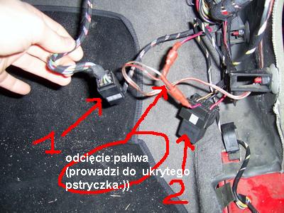

ukl paliwowy -cd - co to ?
do czego służą nry 1 i 2 ? moze to miec cos wspolnego z moimi dostawami benzyny...przerywanymi dostawami ?:P

Jeśli te odciecie (przekaźnikowe ustrojstwo) polega na odcieciu paliwa to z pewnoscią---- tttak. Przekaźnik tam pewno lata sobie lużno przyłaczenia sie poluzowały lub sam przekażnik na drganiach rozłacza. Odepnij to i zobaczysz czy to cos zmieni. Tlko połacz co tzreba aby pompa miała wogule zasilanie.
no już ustrojstwo odłączone ale objawy te same...moze tam przy tym przekazniku rzeczywiscie cos sie poluzowalo ? wyjac to i przylutowac czy jak ?
