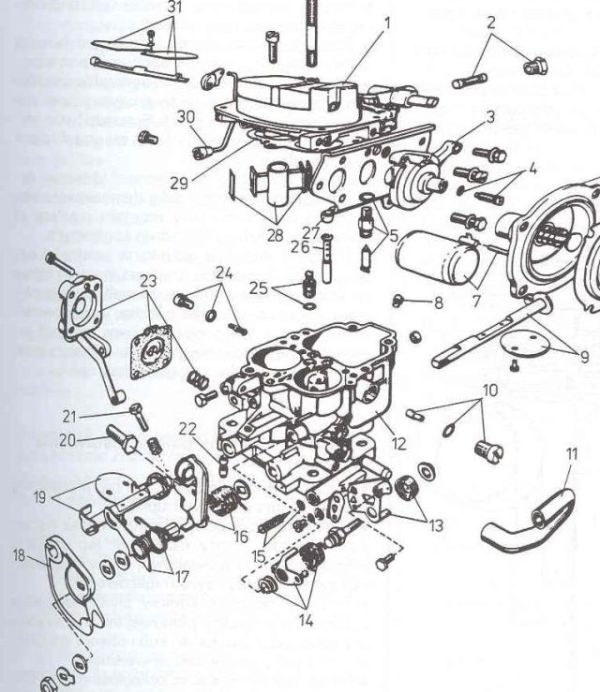

Mam problem z moim Agentem. Rano jak próbuję go odpalić to od razu gaśnie. Zapala z pierwszym razem ale obroty mimo wyciągniętego ssania są bardzo niskie i zaraz gaśnie. Na dodanie gazu reaguje słabo. Problem występuje tylko przy pierwszym zapaleniu rano. Gaźnik to FOS. Z góry dziękuję za wszystkie informacje.
Ciegno przepustnicy rozruchowej(element 30) sie wyrobilo i spadło ci z kulki dzwigni (element 14).
Ciegno ma plastikowa koncowke ktora sie wyrobila.
Kup nowe ciegno za okolo 10zl i po sprawie.

Zanim coś zaczniesz kupować odkręć rurę powietrza na górze gaźnika i zobacz,czy zamykają się przepustnice rozruchowe przy wyciąganiu ssania
