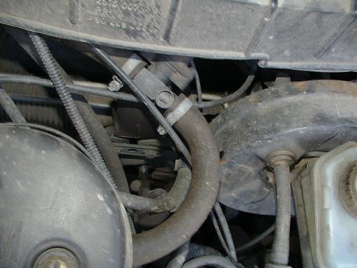

przeciek na trojniku
opisalem juz moj przypadek na kaciku astry ale zapodam rowniez temat gazownikom
puscilo na trojniku od gazu. plyn wyciekl w polowie. po odkreceniu zbiorniczka wyrownawczego czuc bylo, ze w ukladzie jest duze cisnienie. wiem, ze uklad jest nadcisnieniowy. zawsze robilo psyyk ale teraz bylo dluzej i mocniej (na zimnym).
niestety nie znam stanu wezy (miekkie-twarde).
jak to polatac? skrecenie opaski mocniej pewnie nic nie da.
na kaciku astry poradzono mi wymienic trojnik na metalowy oraz weze idace od trojnika.
1) gazownicy ile to moze kosztowac, orientuje sie ktos w kosztach trojnikow i wezy.?
2) macie jakies patenty zalepiania cieknacych trojnikow? w/w metody pomoga?
3) gdzie to kupic we wrocku?
4) ile by mnie skasowal gazownik (wypowiedzcie sie ile za to bierzecie) gdybym podjechal na wymiane. nie jest to trudne i szkoda mi kasy :/
instlka bingo-m, astra f, 1.6, 8v
ps. poradzono mi dosyapnie cud srodka do chlodnic - ma zalepic nieszczelnosc. ale wstrzymuje sie, moze sa inne srodki - cud proszkom nie ufam i sypac nie zamierzam bo to nie jest rozwiaznie problemu..
ps.2 dlaczego te trojniki ciekna?
Opaski się ułożyły na wężach i cieknie - nic wielkiego.
Dokręć opaski "na chama" i będzei git (też tak miałem pół roku po montażu LPG,
podokręcałem i jest OK*).
* - gdyby jednak dalej ciekło, to dołóż drugie opaski obok tych, co masz

ok. zrobie jak radzicie.
ale myslalem jeszcze nad tym, zeby dac moze izolacje na trojnik - zwiekszyc srednice kapke (pare zwojow izolacji), nasunac weze i na chama opaski skrecic.
nie rozpusci sie izolacja od temp?

Może i pomoże ale nie na długo.
Można jeszcze złożyć na silikon - podobno pomaga.
Ja jak mi zaczeło przepuszczac wymieniłem trójniki na metalowe "mosiądz" tylko o wiekszej średnicy było 16-16-16 mam 16-19-19 a przewody do parownika zmieniłem na miejsze było 16 mam 14 (jak byś znalazł 15 to były by lepsze) i po kłopocie, nic nie kapie , nie poci się.

a gdzie kupiles te mosiezne trojniki? pamietasz po ile?
U gazownika po 10zł za szt. było to w grudniu 2005r.
Teraz jak podjechałem do tego samego gazownika to miał tylko aluminiowe po 12zł za szt. ale na alledrogo maja aluminiowe po 9zł za 2szt + wysyłka.

może nie na chama bo plastikowe moga pęknąć
no jasna sprawa. z wyczuciem trzeba.
