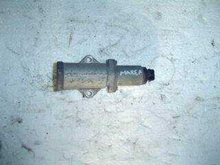

1. odpinasz kostkę, odkręcasz.
2. benzyna ekstrakcyjna lub /ja to robię/ spray do czyszczenia gaźników - aż będzie kapało czystym płynem.
3. przykręcasz, podpinasz kostkę.
4. przekręcasz kluczyk w pozycję marszową /30 sek./ wyłączasz.
5. powtarzasz włącz/wyłącz.
6. przekręcasz kluczyk, odpalasz i cieszysz się równiutkim mruczeniem silnika

teraz drugie pytanie, co mam odkręcić, bo u mnie krokowy wygląda tak, jak w załączniku i nie wiem, czy odkrecać to część, do której wchodzi wtyczka, czy całość , która zamocowana jest na przepustnicy
