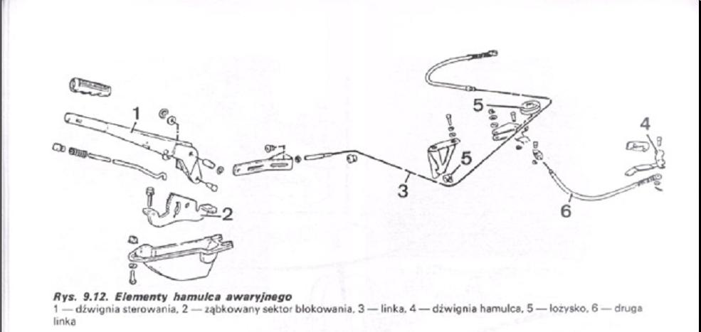

Szukam manuala dot.wymiany linki ręcznego
Jak w temacie. Przeszukałem archiwum i jakoś nie znalazłem instrukcji wymiany linki hamulca ręcznego. Fajnie by było zobaczyć foty.

Nie wiem czy to Ci w czymś pomoże, ale może jednak zlosnik.gif277680954-reczny.JPG

Wielkie dzięki, jak dla mnie to bardzo wiele, teraz bynajmniej wiem jak i gdzie idzie linka (idą linki).
Teraz tylko jakiś kanał albo podnośnik i jechane!!!
nie trza kanału! wsuń się pod niego i odkręć linkę od dzwigni ręcznego, wypnij z bębna i powoli wyciągając zobacz przez co i jak przechodzi żeby nową włożyć tak samo ok.gif

grinser006.gif Przecież wiesz, że ja do szczupłych nie należę i miałbym wielki problem aby wejść pod autko bez kanału lub podnośnika. grinser006.gif
