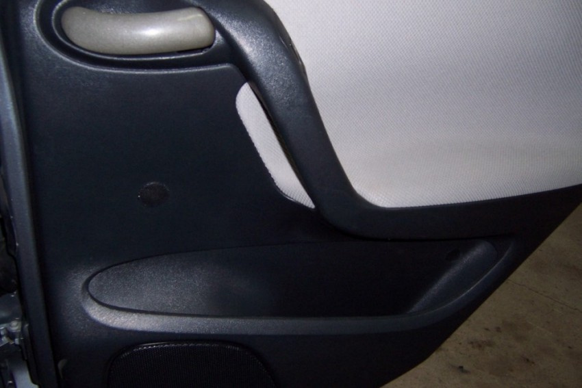

W sumie największy potencjalny minus takiej przeróbki to dziury w boczkach tylnych drzwi (po korbkach), ale tu problem został elegancko rozwiązany...

Tak wygląda boczek z zślepionymi otworami po korbkach
(głóśniczki wysoko tonowe przednie)
