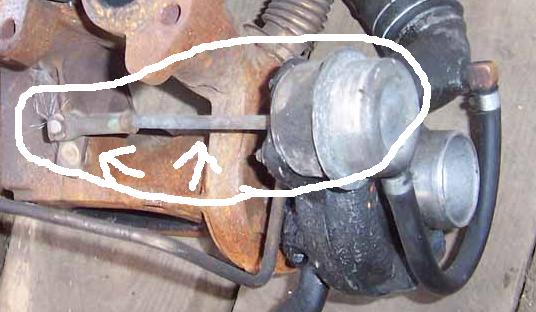

witam mam takie pytanko moj eskorcik 1.8 TD 95 rok zaczol kopcic nie bierze oleju kopci jak sie rogrzeje i to na czarno podobno musze ustawic katy wtryskow ale znajomy mechanik spojrzal pod mache i pierwsze co zobaczyl to to co widac na fotce (jest zaznoczene bialym) te ciengno wogole sie nie ruszalo ale turbina starowala normalnie, kazal mi sciagnac ten ze tak powiem drucik on chodzil ale ta 2 czesc nie poruszala sie prawie wcale ale poruszalem i zaczela chodzic plynnie ale czy to w czasie odpalienia silnika i gazowania powinno sie ruszac bo nie widzialem zeby cos sie ruszalo a dodam ze zaczol mniej kopcic cz to zaczyna dzialac dopiero w czasie jazdy i po wteozeniu sie wysokiego podcisnienia prosze o pomoc bo mechanicy nie daja sobie rady 277698021-turbawa.JPG
