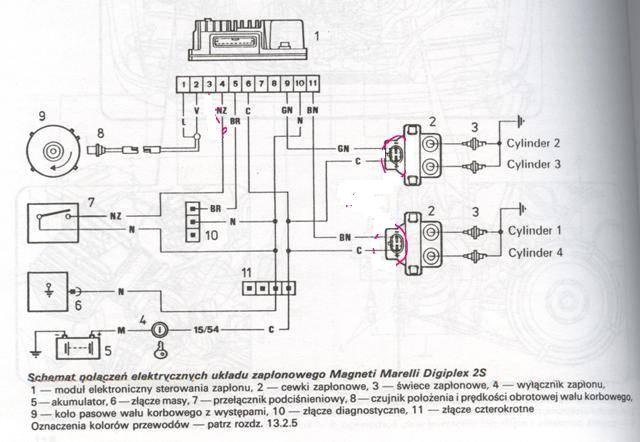

moduł zapłonowy jest po 150 zl a jak jaja z odpaleniem to moze tez byc wina czujnika polozenia walu, male upierdliwe g, po pierwsze popsikaj jakis sprayem do oczyszczania wszelkich stykow do ktorych masz dostep, czasem to pomaga i to na dluugo wink.gif

kolega ma racje do Clipa jest moduł zapołonowy który podaje impylsy NN sterowane położeniem wału na cewki WN jak sobie wyczyściłem koło z rozrządu na korbowodzie i czujnik położenia to śmigał nieco lepiej no ale się znów zapaćkał beksa.gif tylkoTTTM 270635636-JUMP2.gif
OK czyli to może być albo moduł zapłonowy (ok.150 zł) albo czujnik położenia wału - ile on może kosztować?
