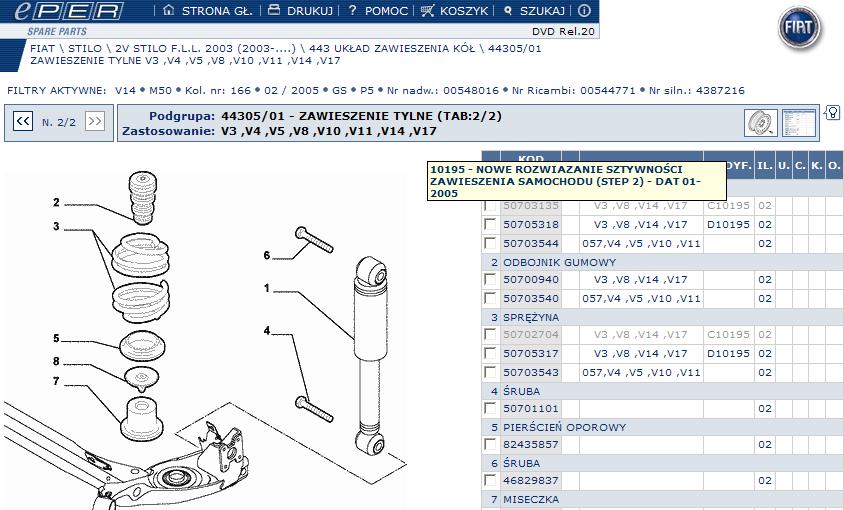

Czy ktoś ma w miarę aktualnego ePER-a i mógłby sprawdzić, jaki jest nr tylnych amortyzatorów w Stilo MW (nr VIN ZFA19200000548016)? bow.gif Mam już dość leciwego ePER-a (grudzień 2004), a nie chce mi się kupować nowego za ~200 zł tylko po to, żeby to sprawdzić zeby.GIF
A podejrzewam po prostu, że przy ostatniej wymianie zamontowali mi amortyzatory od ... VAN-a i chciałbym się upewnić, czy tak jest faktycznie, czy może te, które mam, są jednak OK.
Sprawdziłem ePer-em z lipca 2005. Podaje dwa numery: 50705318
i 50703544
> i 50703544
Na jakiej zasadzie są te dwa numery - zależą od czegoś (czego?) czy to stary i nowy numer? hmm.gif
Ten pierwszy numer masz do kombika ale jest to część po zmianowa. Ten drugi jest od vana. Masz tu jeszcze numer amora do kombika przed zmiana tzn przed 01/2005 :
50703135
