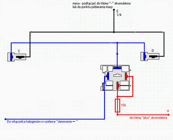

W pierwszej kolejności musisz sprawdzić czy nie masz oryginalnie założonej instalacji pod halogeny.
Jeśli masz to problem masz rozwiązany, jeśli nie to musisz rozpocząć od tego
Tam masz opisaną całą przednią instalację oświetleniową. Halogeny muszą być sterowane przekaźnikiem bo inaczej spalisz przełącznik, a skoro będziesz zakładał przekaźniki pod halogeny to możesz przy okazji wymienić całą instalację oświetlenia przedniego. W ten sposób zabespieczyć przełącznik zespolony przed szybszym uszkodzeniem.
O ile dobrze pamiętam panel przełączników ma sterowanie masą więc dla Ciebie odwiedni będzie schemat 2. ("niebieski" kabelek podłączyć do przełącznika halogenów, najlepiej do kostki w panelu, ale nie pamiętam już który pin)
Możesz oczywiście nie zakładać tych wszystkich przekaźników, a jedynie jeden (ten pierwszy z prawej)z kabelkami do halogenów wg poniższego schematu.
> od tego
