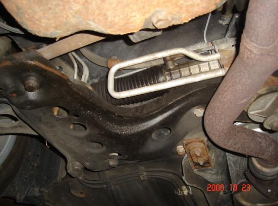

Witam! dziś wlazłem kontrolnie pod autko i okazało sie że jest wyciek. Jutro mam zamiar wybrac sie w dlugą trasę. Czy to coś poważnego ?? confused.gif

Wyglada to na wyciek z maglownicy tongue.gif kontroluj stan plynu w zbiorniczku wspomagania jak malo to dolewaj bo zajezdzisz pompe od wspomagania alien.gif

Faktycznie wygląda jak wyciek z przekładni kierowniczej. Jak kolega pisał, kontroluj poziom płynu w zbiorniczku i jedź spokojnie. Po przyjeździe, oglądnij się za nową przekładnią. Używka od 250 zł w górę, zależnie od stanu i widzimisię sprzedającego.

Ok, dzieki na najblizszej stacji uzbroje sie w płyn i bede lukał jaki stan. Pozdro
