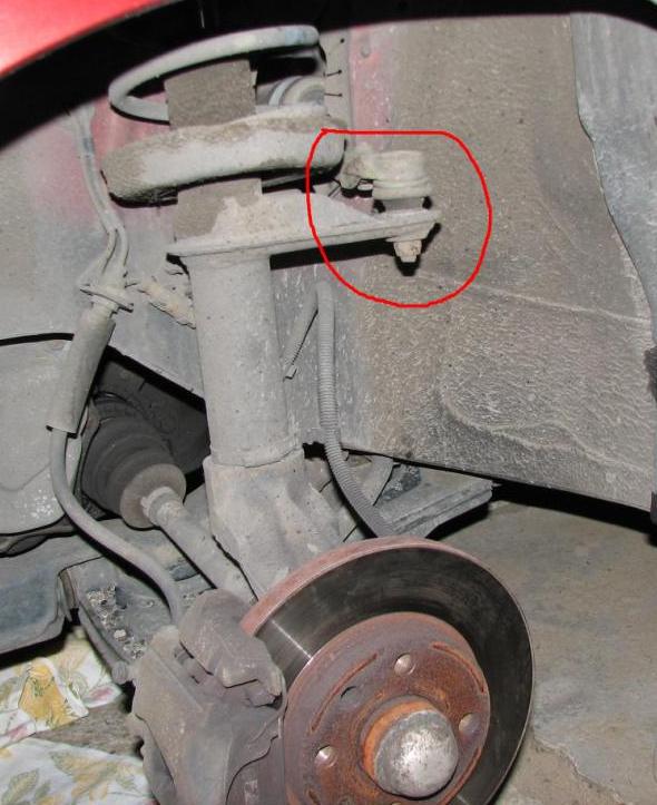

jednak postanowiłem zaoszczędzić na diagnostyce i sam zlokalizować usterke... i tak... lużne są przegłuby lewy i prawy (ten to lata na wszystkie strony) które widać na zdjęciach... powidzcie mi czy wymiana takiego czegoś jest trudna?? czy treba ustawiać na nowo zbierzność?? i jaki ewentualny koszt naprawy, części??

To jest koncowka drazka kierowniczego.
Wymiana nie jest skomplikowana ale dobrze jest miec sciagacz do koncowek. Przydaloby sie ustawic zbieznosc ale sa specjalisci ktorym udaje sie tak samo jak bylo nakrecic nowa koncowke.

no to mnie skubnie,... przegłuby 40zł/szt + 65 zł wymiana co razem daje 145 zł!!!! sciana.gif

Końcówki drązków warto kupić lepsze abyś za chwile nie miał tego samego wydatku.
A wymiana wraz z ustawieniem zbieżności?

wymiana we własnym zakresie... 65 zł same ustawienie zbierzności
