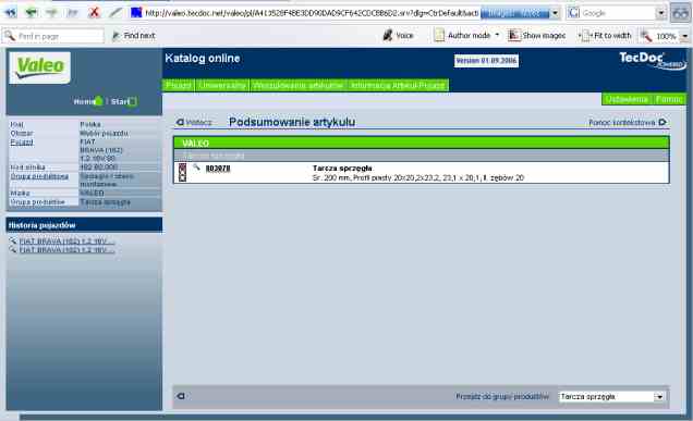

ja opieram się na katalogu Valeo cytowanym przez przedpiścę - jak wybierzesz silnik który mamy (mam ten sam) - to jest opcja tarcza sprzęgła lub sprzęgło kompletne - i tarcza jest zaznaczona jako 200mm i niedostępna, przy kompletach są 3 do wyboru - jeden 200 (niedostępny) i 2 190mm, przy nowszym silniku 200mm już się w ogóle nie pojawia - stąd przypuszczenie że do starszego może być 190 lub 200 a do nowszego 190 (w końcu 2 KM słabszy wink.gif) )

> Nie wiem Na jakim katalogu się opierasz, ale w katalogu Valeo w
> internecie, widzę dwa sprzęgła o średnicy 190 mm do silnika z 99
> roku
aktualnie produkowane są dwa - ale są też 200mm - zobacz na zrzucie obrazu.
i sama tarcza:
