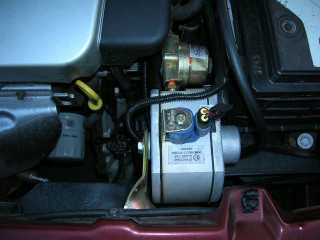

co to jest? mam to pęknięte...
> dziś zauwazylem, ze mam pęknięte to coś niebieskiego.... nie mam
> aparatu w tej chwili wiec zalaczam stara fotke, moze to
> pekniecie jest winne wszystkim moim problemom??
> http://forum.autokacik.pl/files/277727744-astraLPG2.jpg

To coś niebieskiego jest cewką elektrozaworu.Może to być powodem zacinania się rdzenia a tym samym za małym przepływem lub całkowitym odcięciem gazu.
raczej nie bo trzpień chodzi w metalowej tulei a cewka jest w plastiku na zewnątrz
uszkodzenie czyli przerwanie cewki to brak przepływu gazu. Może jeszcze być tak że czasm kontaktuje a czase nie.

hmm nie rozumie;) czyli to pekniecie moze byc przyczyna moich problemow???

nie
ech kme

kurcze to co jest nie tak?
to chyba moje ostatnie auto na LPG
a nie jest to problem złego odczytywania obrotów(zakłóceń) i przełączania się na benzynę i spowrotem?
z tego co widze to parownik DIEGO i niebieska ceweczka która często pada, cena nowej około 60zł

nie wiem nie mam pojecia, a jak to sprawdzic? czesto bywam w starym saczu;)
czyli moze miec ona zwiazek z problemami jakie borykaja moja asterke?
NO PEWNIE!! jest częstym powodem usterek tej instalacji
