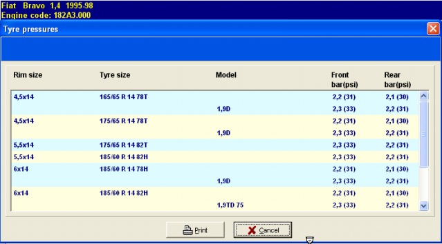

Jaki rozmiar opony na felge 14' ET37 i czy Nokiany W są ok?
Noszę się z zamiarem zakupu oponek i nie wiem jakie najszersze wsadze na felgi w/w. Teraz mam na alumach 175/65 ale chciałem wiedzieć czy 185 wejdą??
Kupiłem na zimę także Nokiany W 175/65R14 czy lepszyym rozwiązaniem będzie zmniejszenie do 165?? Proszę o porady
> czy 185 wejdą??
Powatrz w tabelę.
Nie zmiejszaj. Nie ma takiej potrzeby.
> Powatrz w tabelę.

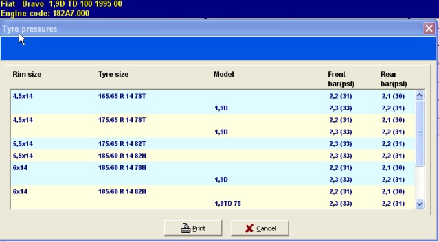

Może masz taka tabelke do 1,9 TD?:)
> A mam
zdublowales tabelke:) chodzi mi o TD100:)
Bo nie ma różnic w rozmiarach pomiędzy 1.4 a 1.9 i innymi modelami .
Róznice pojawiają się dopiero w ciśnieniu w oponach. I tam gdzie są puste pola , bez wpisów modeli - to dotyczy twojego modelu.
