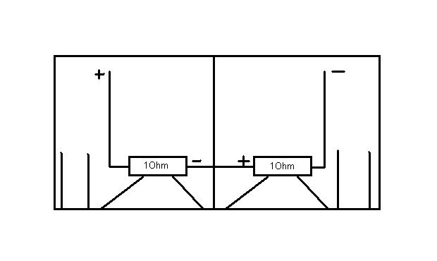

On chciałby żeby ten subwoofer była na dwóch głlośnikach JBL-a GTO 1202D i teraz ja mam takie pytanie jak je podłczyć i jaka paczuszke do nich dobrać. Głosniki te sa 1 lub 4ohmowe w zalezności od połaczenia cewek(jeżeli dobrze rozumiem) no i chciałbym je tak zabudowac żeby otrzymać wyjściowo 2ohmu czyli połaczyć dwa te głośniki szeregowo.
A druga sprawa to opakowanie dla tych dwóch głosników, chcemy wykorzytać te parametry obudów które JBL podaje na swojej stronie dla tego typu głośnika, tylko teraz nie wiem czy oba głośniki przy połączeniu szeregowym musza pracować w wspólnej obudowie czy można zrobić tak że każdy z nich bedzie miał swoją własną obudowe o litrazu takim jak jest podany na stronie jbl-a.
Na rysunku wyglądało by to tak:

Ukladem kompatibilnym jak chodzi o parametry widziane przez wzmacniacz bedzie polaczenie równolegle dwóch przetwornikow ustawionych w 4R. Natomiast z punktu widzenia dzialania całości jest to rozwiązanie bardziej poprawne .
Aha, rozumiem. A teraz sprawa samej zabudowy tych głosników, lepiej w dwóch osobnych paczuszkach czy może lepiej jedną wspólna??
Z praktycznego punktu widzenia lepiej dwie oddzielne ( zawsze jedna można wyjąć smile.gif ). Godna przemyslen jest jedna z przegroda, a tak naprawde to trzeba sie zastanowic czy ten BR jest konieczny frown.gif
