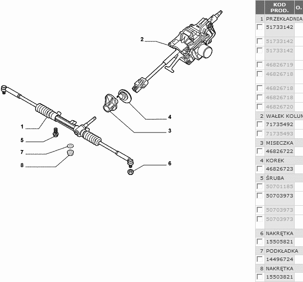

Mam jeszcze jedno pytanko, dzisiaj przy wymianie kół na ziomowe ogłądałęm dokłanie zawieszenie, i znalazlem powód tego przekrecenia kierownicy, mianowicie prawy drążek ma bardzo duży luz, tylko ze nie jest to luz na galce przy stronie zwrotnicy, tylko chyba kolo listwy, moje pytane to co trzeba wymienic i ile to kosztuje jak bardzo to skompliwowane? paskudnie sie auto prowadzi bo prawe kolo ma luz kolo 1 cm prawo lewo.
Jakiej listwy?
> Przy zębatce przekładni?
gdzies koło przekladni. bo luz ma caly drażek, a nie tylko galka. Dziwi mnie to ze luz ma jeden drążek(prawy), natomiast lewy jest ok. A jeśli by to byla wina zębatki to chyba obydwa drążki powinny mieć luz?
Reasumujac problem wyglada tak, ze prawy drazek można wyciagac i wkładac do kolumny(pare milimetrów) ale to powoduje duży luz na kole.
