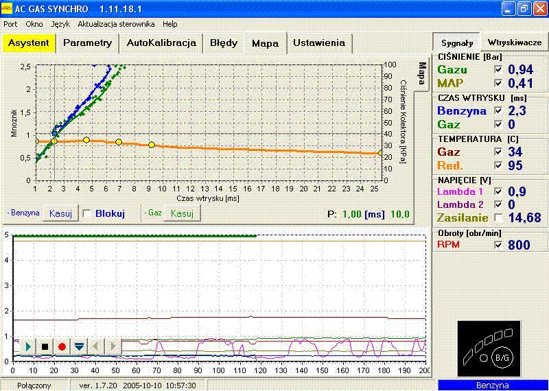

moja MAPA Stag 200
Witam . Tak wygląda moja mapa .Mnożnik na wolnych podobno ma być 1.4 a tu poniżej 1 co z tym zrobić? instalacja to stag 200, wtryskiwacze matrix reduktor tomasetto
siemka podnies mnoznik do gory jakies 3 do 4 klikniec i powinno sie pokryc.nigdy niebedzie idealnie bo czas wtrysku gazu jest wiekszy od benzyny ale powinno sie poprawic

A może ktoś wytłumaczyć o co tu chodzi z tą mapa ? Wiem tylko, że składa się z 3 linii tzn czasu wtrysku na LPG i beznynie w stosunku do ciśnienia i linii mnożnika. Po co ta linia mnożnika? I jak powinna wyglądać prawidłowa mapa? Może jakieś linki z opisem?

Dokładnie to czym jeśli można bo jestem zielony pierwszy raz odpaliłem ten programik i zrobiłem kalibracje nic wiecej i właśnie ciekawiło mnie jak się ten mnożnik zmienia.
