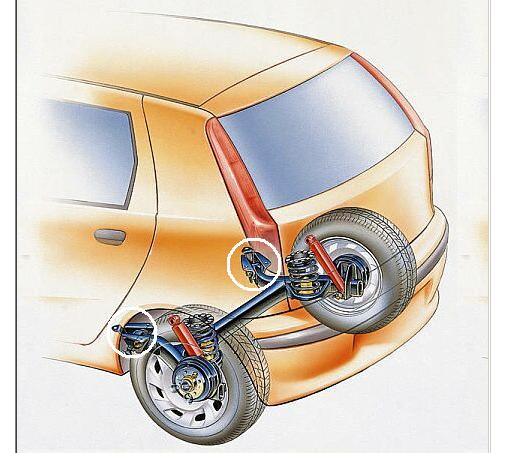

uszkodzenie tulei metalowo-gum. na laczeniu belki z plyta
jakie wlasciwe sa skutki jazdy z wybita taka tuleja (duze luzy) dla bezpieczenstwa etc? (wiec nie chodzi o sprawy zwiazane z komfortem typu skrzypienie)

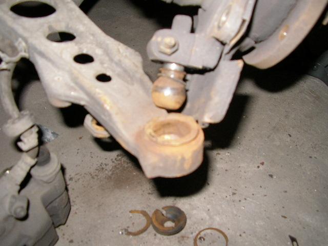

Zrobił bym tak -podjechał bym na stację diagnostyki -przetestował z diagnostą na trzepaku ten element i skonsultował z nim (to przecież tez mechanik)zaleznosci trakcji od tego elementu.......wtedy wszystko sie wyjasni gdyby ten element był bardzo "wpływowy"niezaleznie od kosztów wymienił bym go na inny pozbawiony wady.
Napisałem tak dlatego ze znam osoby które lekcewazą wymianę wahacza....nie zdają sobie sprawy czym to sie moze skończyc-przecież nie tylko dla auta !!!!
To zdjecie tylko poglądowe-wyobraz sobie coby było gdyby to sie stało np przy predkosci 80km/h

ja pisze caly czas o TYLE samochodu, ktory z przodu ma kolumny macphersona, z tylu belke skretna, i chodzi mi nie o sworzen wahacza a o tuleje na tyle, na laczeniu belki z plyta
No i bardzo dobrze waytogo.gifwiem o co Ci chodzi u mnie jest podobnie waytogo.gif
Tak jak wczesniej napisałem jesli diagnosta nie bedzie jednoznacznie twierdził o koniecznosci wymiany tego elementu -nie wymieniaj
