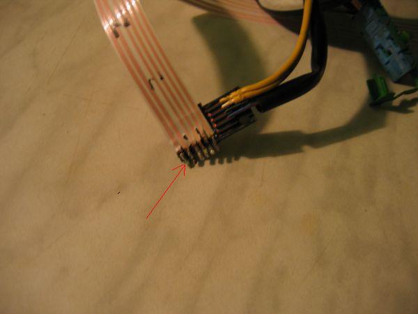

Pewnwgo dnia zaczął mi przerywać sygnał dźwiękowy frown.gif. Po jakimś doszła do tego kontrolka poduszki powietrznej frown.gif
Do wymiany poszła taśma przewodząca. Koszt - 100 PLN za używaną.
Postanowiłem jednak rozebrać moją uszkodzoną w wolnej chwili. Oto wyniki:
Taśma przełamana w zaznaczonym strzałką miejscu. Po odcięciu uszkodzonego odcinka i przylutowaniu taśmy do złączki wszystko ładnie przewodzi smile.gif. Złożyłem do kupy i na półkę. Kto wie, kiedy padnie obecna. Roboty na 15 minut.
