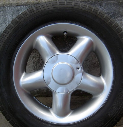

Witam.
Pytanko.Czy alufelgi się regeneruje tz.uzupełnienie ubytków na rantach.Ubytki nie są duże ,ale są i za ładnie to nie wygląda.Jeśli to możliwe (moż ktoś z Was to robił) ,to jaki koszt naprawy jednej felgi?

naprawia się alofelgi sam to robiłaem ,musisz kupić szpachel do aluminium najleprzy NOVOAL i naprawic ubytki na feldze potem pomalować farbą do felg
pewnei ze sie robi, zwiazane to jest ze zwykla naprawa lakiernicza. tak jak pisze tu kolega uzupelniasz ubytki i malujesz cale felgi jeszcze raz zlosnik.gif
