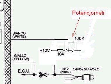

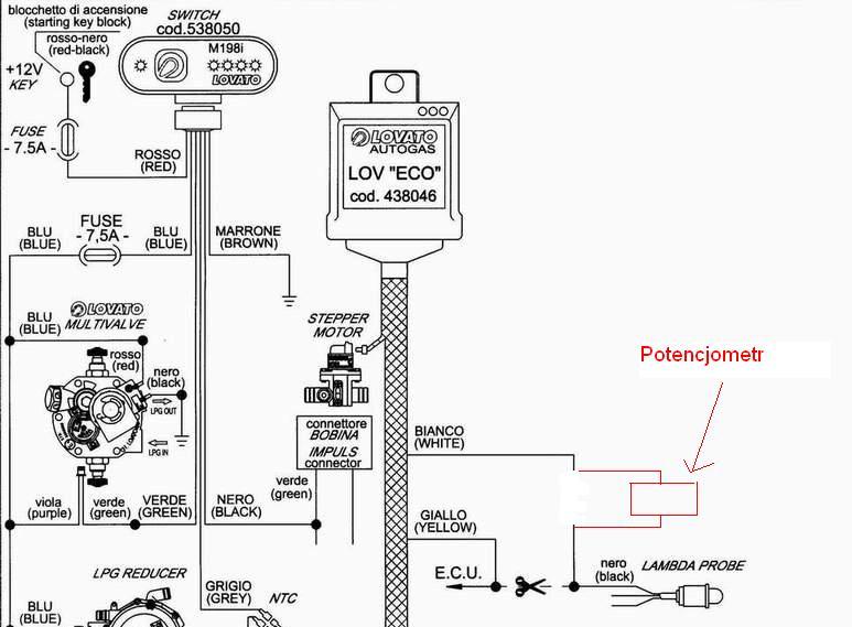

Dodaje schemat instalacji bo gdzies znalazlem z moim pomyslem ..zeby wszystko bylo jasne zlosnik.gif

dobrze ale chyba nie do końca wiesz jak wpiąć się z tym potencjometrem. Szeregowe wpięcie nic nie da. Musiałbyś potencjometr np 100K wpiąć między masę i 12V a z suwaka podać napięcie na wejście w centralce. Tylko uwaga nie wolno na suwaku ustawić więcej niż ok 5V (mierzysz zawsze wzgl masy)żeby nie uszkodzić centralki.Oczywiście centralka musi pracować czyli być przełączone na gaz ale skoro mas śrubę to na wężu to nie problem.
Można też prościej podłączyć na wejście centralki po prostu masę. Można to zrobić wykorzystując miliamperomierz. Nie wiem jaki masz ten miernik ale przełączenie na prąd wiąz się z koniecznością przepięcia czerwonego kabelka na mierniku na zakres pomiaru prądu. I teraz łączysz miernikiem pomiędzy masą a wejściem centralki na sondę. Za jednym zamachem powodujesz masę na wejście (czyli możesz zaobserwować czy zareaguje silnik krokowy) oraz zobatrz czy popłynie jakiś prąd. Nie powinien płynąć bo tam jest wejście wysokoimpedancyjne. Jezeli płynie to jest uszkodzone wejście pomiarowe centralki.
> wszystko bylo jasne
źle, troche widzę zapomniałeś prawa ohma. Jezeli przyjąc że wejście pomiarowe sterownika jest sprawne to wkładając szeregowo rezystor nic nie zmienisz bo wejście to ma bardzo wysoką rezystancję(impedancję) np rzędu 10Mohm.

żeby pomysł z podawaniem napięcia na wejście pomiarowe sterownika miał ręce i nogi trzeba by to było tak zrobić. Spadek na dwóch diodach prostowniczych da około 1V. I w tym zkresie będziesz regulował sobie potencjometrem.
