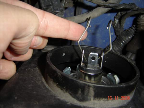

Pod gumową uszczelką są zapinki które trzymają żarówkę!! Zajrzyj w drugi swój reflektor i będziesz miał odpowiedż na swoje pytanie. Z tego co pamiętam nie da się zamienic żarówki o 180' , ale zwróc na to uwagę. Raczej nikt nie pourywał tych zapinek do żarówki, bo musiałby byc talentem cool.gif

Guma jest tylko do ochrony przed brudem i wilgocią a nie do mocowania żarówki w reflektorze. Jak wrócę do domu przed 16-tą to popchnę foto reflektora w załącznik.

Zarowka trzyma sie na zapinkach, ktore obejmuja ja z dwoch stron od strony silnika. Przypominaja one wygiety w kolo drut zaczepiony do plastyku pod zarowka. Wyjmij zarowke, zdejmij gume i popatrz na ten plastik (statyw zarowki) czy aby z niego nie wisi metalowe niby-kolko.

masz fotkę w załączniku
Wieeeeelkie dzieki smile.gif - dokladnie o to chodzilo smile.gif). U mnie niestety nie ma tego ani na jednej ani na drugiej zarowce :/ - ktos niezle schrzanil robote. Teraz tylko ciekawi mnie, czy da sie to gdzies dorwac i pozakladac....

Do fiata można ściągnąc w autoryzowanym serwisie każdą śrubkę jeśli jest tylko oddzielnym elementem. Ostatnio ściągałem np malutkie gumowe kolanka przy obudowie filtra powietrza trwało z dwa tygodnie i kosztowało ze 3pln- z Twoimi sprężynkami pewnie będzie podobnie.
