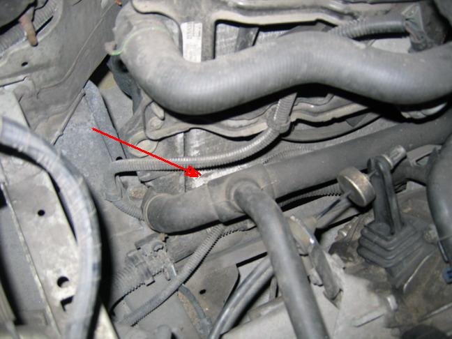

Dziwny nalot na chłodnicy
mam taki dziwny, biały nalot na chłodnicy. Jest to jak proszek, można ręką strzepnąć. Chłodnica nie przecieka, nigdzie się nie poci. Jaka może być tego przyczyna ?

W zimie i bezposrednio po niej to bylaby sol (solanka trafia na chlodnice, woda odparowuje, sol zostaje). Choc w sumie ostatnio tez solili jak byl zimowy weekend. Drugi powod to mikrosaczenie sie plynu chlodniczego (woda i inne lotne odparowuja a pozostaje nalot ze zwiazkow nielotnych).

Ale to już jest dłuższy czas, jak m kolega mówił od którego kupiłem. Płynu nie ubywa zauważalnie

Nie, dopoki nie zacznie naprawde wyciekac w zauwazalnych ilosciach. Takie mikroprzecieki sa bardzo czeste nawet w dosc nowych chlodnicach.
To jest tak minimalny wyciek, ze nie warto sobie tym glowy zawracac. Jak bedziesz tam widziec wilgoc i saczenie sie plynu to wtedy trzeba bedzie wymieniac.
Chłodnica alu zdaje się...jakies renopodobne ale nieważne...utlenia się aluminium lub jak napisał kolega wyzej jakiś miktoprzeciek-na razie obserwować i jeździć dalej smile.gif

Może dmucham na zimne, ale wolałbym aby mi np nie pękła chłodnica w trasie bo wtedy koniec. Przymusowy postój.
No ok, ale z tego co piszesz raczej nic takiego się chyba nie stanie w sposób gwałtowny smile.gif
