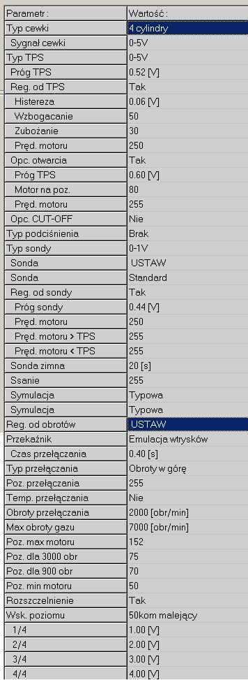

Oto moje ustawienia bardzo proszę o opinie i pomoc!

ustawienia w załączniku

Co do ustawień to rzeczywiście są bardzo podobne! Jak Ci się sprawuje na tych parametrach asterka?
Czy sygnał cewki na pewno ma być 0-5V?

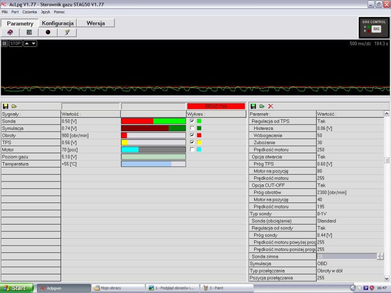

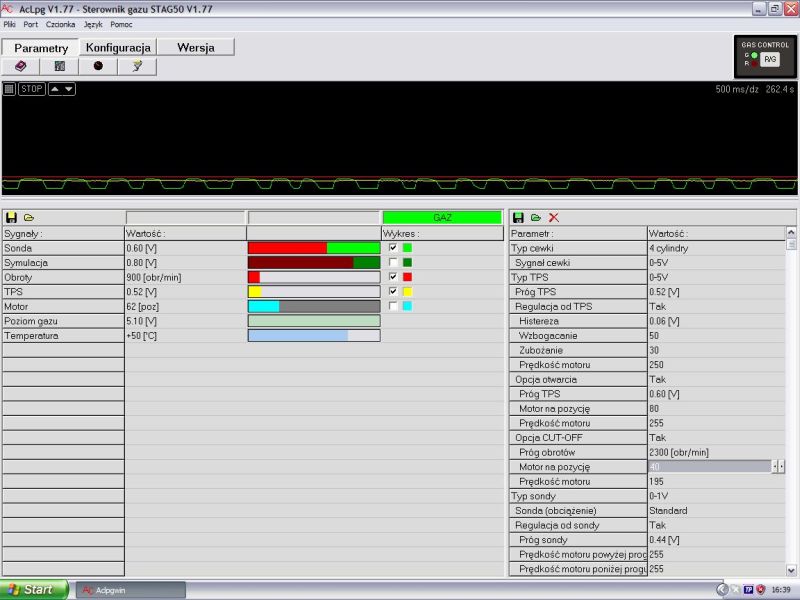

Dzisiaj podłączyłem kompa i oto moje ustawienia:
Tutaj przy 3000 obr/min
Przejechałem się kawałek i z powrotem podłączyłem kompa a tutaj niespodzianka Błąd sondy! potem raz błąd się pokazywał raz znikał!
Na Pb chodzi sonda OK
Bardzo bym prosił o wskazówki co i jak dalej ustawić! Z góry dzięki!
