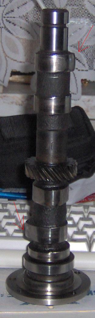

W moim w na wiosnę zaczęły stukać popychacze, kupiłem komplet 4 sztuk i do roboty.
Jak wyjęliśmy stare popychacze to okazało się, że jeden popychacz miał półokrągłe denko, reszta w porządku.
Wujek powiedział, że trzeba wymienić wałek, co było prawdą, bo ostatniego krzywika już nie było. Przy okazji można wymienić łańcuszek rozrządu, bo i tak jest zdjęty.

Fiat nie przyłożył się do produkcji wałków do 704, tzn część wałka jest twarda a część jest miękka
Dlatego ja miałem jeden popychacz wybity (denko półokrągłe), oraz jeden krzywik tzn brakowało jednego.
Popychacze stukają tyko wtedy gdy są uszkodzone, tzn wystarczy jeden uszkodzony popychacz, aby było słychać. Spowodowane jest to miękkim krzywikiem (mniej utwardzonym), który się wytarł, co spowodowało wytarcie popychacza.

tez sie zdiwilem kiedy wyciagnolem walek i dwie krzywki byly "normalne" a pozostalych 2 praktycznie nie bylo widac zuzycia

skreslic zuzycia zakrecony.gif taki jestem
