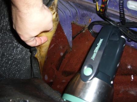

Od 2 miesięcy jestem szczęśliwym posiadaczem Astry F Caravan. Od jakiegoś miesiąca walczyłem z wodą na dywaniku pasażera. Po rozebraniu listew i podniesieniu wykładzin - szok! Wody tyle że można wpuścić rybki albo puszczać statki. Nie muszę chyba mówić ile wody mieści się w dywanikach wygłuszajacych, znajdujących się pod podłogą. I zaczęło się kombinowanie. Uszczelnianie czego tylko się da (O tylnej mokrej rolecie nie wspominam, bo tam też była woda,ale dzis uszczelniłem szwy dachowe i jest ok), zgodnie z poradami na forum wkładanie kartek przy szybie i polewanie wodą, sprawdzenie szczelności podłogi i korków, czyszczenie kanalików odprowadzających wodę pod maską i nic. WOda jak była tak jest, szczególnie po myciu lub po deszczu. Odwiedziłem też kilku mechaników ale bez efektu (sugerowali nagrzewnicę albo klimatyzację albo wzruszali ramionami). Przecież gdyby to był płyn z nagrzewnicy to musiałoby mi go ubywać a ponadto byłby specyficzny zapach. I dziś znalazłem rozwiązanie: Moze nie odkryłem Eureki i było o tym gdzieś na forum, ale mam nadzieję że moja informacja komuś pomoże. Woda leci mi po uszczelce przednich drzwi pasażera, podcieka pod plastikową listwę a następnie po wewnętrznej części progu leci sobie pod dywaniki. Teraz pozostało mi kupić gdzieś niedrogo uszczelką (w sklepie Opla zawołali 180pln) i cieszyć się suchością. Żeby było śmieszniej, podciekającą wodę widać dopiero po zdjęciu plastiku na progu i odchyleniu dywaników. tak to sprytnie leciało że jak było złożone nie było tego widać. A lało sie dość sporo. Na przedni słupek i drzwi wylałem 5litrów wody a ze środka wybralem 20ml wody. Mam nadzieję ze moje spostrzeżenia przydadzą sie komuś. Jeśli juz było to przepraszam za zaśmiecanie forum.

A moze zapodaj pod listwe jakis uszczelniacz silikon hmm.gif U mnie podobnie jest z tylnymi lewymi drzwiami. I jutro jak pogoda pozwoli zrobie jak napisalem wyzej

mam chyba to samo. podnislem
wycieraczke pasazera, a tam akwarium.
Pisak i brud pod listwo, wiec chyba cieknie
pod dolna listwa, choc przednie (pionowe) wyciszenie
Sprawdzales pod kierowca?
