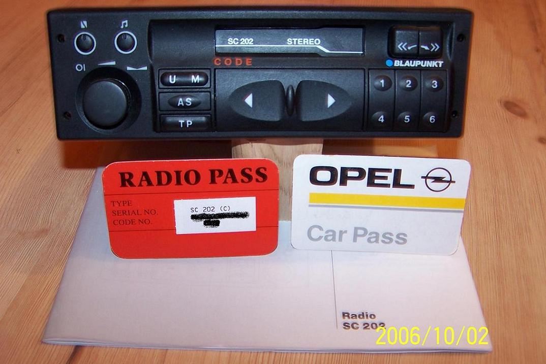

Oryginalne radia Opla są kodowane. Po wyłączeniu napięcia aby je uruchomić trzeba wpisać kod.
Jeżeli radio bie chce kodu to znaczy że ta opcja zostałą wyłączona przez użytkownika lub radio ktoś odkodował.

Aaaaaaa widzisz moj blad. Trza bedzie jeszcze raz zadzialac. I jeszcze jedno lamerskie pytanie skad wziasc ten kod?? zlosnik.gif
Kod od radia ?? Oryginalnie był razem z radiem tz. RAdio Pass (patrz załącznik). Czasami ktoś napisze na radiu (ale trzeba je wyjąć) lub iść do "fachmana" i niech rozkoduje.
