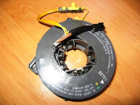

A co to ta tasma kierownicy ??
> oby słowa Twoje byly swiete.
to taki element, plastikowa obudowa a w środku taśma z naniesionymi scieżkami, przewodzi sygnal do poduszki powietrznej, klaksonu a jeśli masz kierownice ze sterowaniem radia ma dodatkowe ścieżki do sterowania i podświetlenia przycisków.
