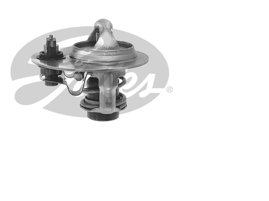

no i mam problem bo mój silnik to TC4EE isuzu i w katalogu vernet pisze tak mi powiedzieli w sklepie że wszystkie diesle w AI mają ten sam termostat ale niestety do mojego silnika nie pasuje. Czy mógłby mi ktoś podać numer katalogowy tego termostatu ??
mam tylko fotkę takiego termostatu

do isuzu jest inny, jak nie ma w tym sklepie, to idz do innego, ja kupowalem w hurtowni za 33zl, a w sklepie oplowskim kosztuje 50zł
