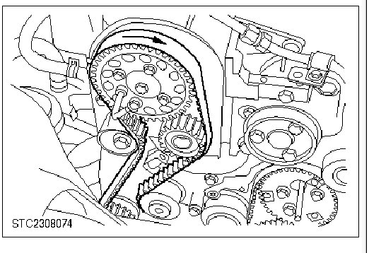

mam opis ale i tak do poprawnego ustawienia kąta wtrysku jest potrzeba posiadania
specjalnej końcówki do regulacji pompy CAV ( bo taką masz ... chyba ???)
generalnie ustawia się bez większych problemów bo ten model ma koła pływające
tzn każde z nich ( czyli wałek rozrządu i pompy ) można przesuwać mimo zablokowania blokadami o około 10 stopni jest to dobre rozwiązanie ale i złe zarazem bo jak ktoś już przy tym grzebał i poprzestawiał koła to będzie to wymagało specjalnego oprzyrządowania. A wygląda to mniej więcej tak :
więc najlepszy efekt powinno przynieść ustawienie kąta wtrysku na tzw "zegarach" czyli specjalnym mierniku ze specjalną końcówką do danej pompy i z odpowiedni doświadczeniem mechanika !!!!!!!!!
