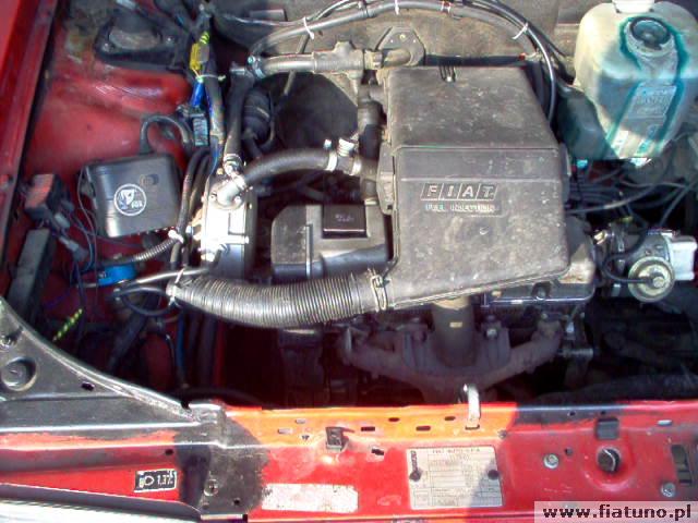

A nie miałeś przypadkiem silnika 1.1 fire spi?? Jak taki to luzy masz 0.30S i 0.40W a zapłon zdaje sie 3st.
Teraz to mnie zagieliście, po czym to poznam jaki to silnik? Z góry pisze że numerów na silniku niema...

Jak masz coś takiego to jest fire. Tu akurat z LPG.(fotka pożyczona z netu to chyba właściciel sie nie obrazi)
To by sie zgadzało, taki sam filtr i wogóle...
