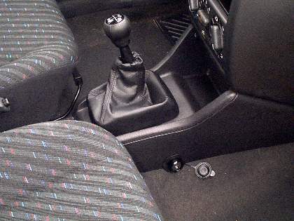

Kupilem Dipola na Alledrogo za 210zeta i sam zamontowalem. Okolo 300zeta w kieszeni zostalo. Zadnych specjalistycznych narzedzi do montazu nie potrzeba procz wiertarki, kilku kluczy i dobrego pilnika. Do monatzu trzeba zdemontowac najlepiej 2 przednie fotele, konsolke miedzy nimi oraz oslone katalizatora.
Fotki z prac w trakcie
Efekt koncowy (fotka ze strony prod blokady)

blokada od niedźwiedzia wygląda zupełnie inaczej, (z załącznonych obrazków wynika, że bear-locka dużo łatwiej zamontować niż tego dipola), a poza tym po co demontować fotele??? Blokada Niedźwiedź-Lock wykorzystuje wyłącznie oryginalne otwory (mowa o Astra F).
