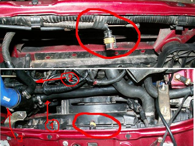

jak podobnie jest jak w uno to
BOVa montuje sie na rurze co idzie od IC do przepustnicy, tam gdzie normalnie wychodzi taka długa rura i idzie przed turbo
skracasz tą rurę długą i montujesz bova zaraz na tej pionowej rurze od IC a miejscie w tym przwodzie przed turbo zaślepiasz smile.gif
czyli tak,ucinam przewod numer 1 i wstawiam tam zawor a przewod zaslepiam?i to juz finisz??
wezyk numer 2 idzie do silniczka krokowego,nr 3 do przepustnicy
zdjecia kolegi rossssa,mam nadzieje ze nie ma nic przeciwko wykorzystaniu ich w tym watku
tak tam gdzie jest pokazane 1 wstawiasz zawór upustowy
na końcu tego przewodu co utniesz jest seryjny zawór recyrkulacyjny, wyjmujesz go i miejsce po nim zaślepiasz
do tego seryjnego zaworu podłączony jest też cieńki wężyk sterujący i podczepiasz go do bova

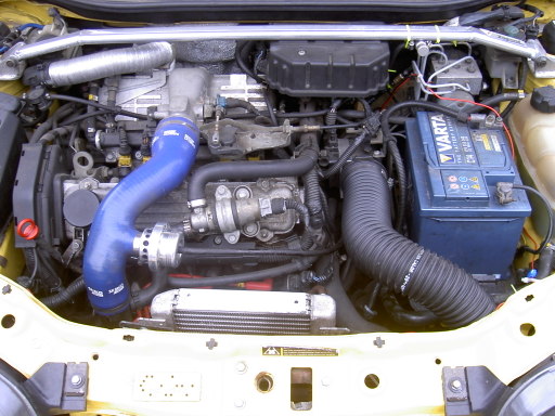

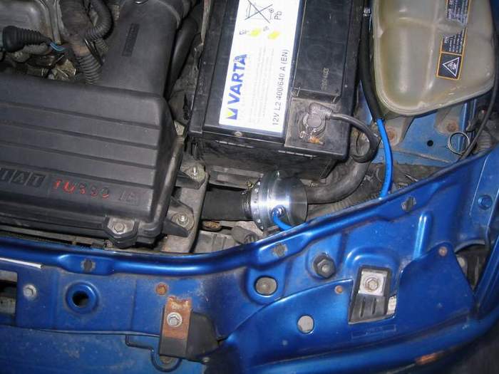

Najszybciej i naj mniej inwazyjnie ok.gif Odłączyłem seryjnego Bosha i w to miejsce zasadziłem kawał węza z nowym BOVem a tamtego węża zaślepiłem korkiem od szampana i opaską smile.gif Wiem że najlepiej było by zamontować BOVa jak najbliżej przepustnicy, ale to sie zrobi przy okazji zmiany IC smile.gif
A zaworek to z allegro, properfecta smile.gif Polecam
nie no to teraz to mam bajke,wszystkie rysuneczki do montazu grinser006.gif,tez chyba kupie taki jak Ty masz KRROL,akurat jest taki na allegro ,dzieki za info

smile.gif Wszystko jest OK ale na początku to mi sie chyba sam "stroił" gdyż po mocnej przegazówce i puszczeniu gazu to mi auto gasło, potem przeistoczyło sie to w nurkowanie obrotów na granice zgasniećia, chciałem wstawić mocniejszą sprężyne, ale wreszcie mi sie to uspokoiło.
Miałem mało czasu i chciałem już śmigać to poszedłem własnie w taki sposób na skróty, ale najlepsze rozwiązanie to tak jak ma chemmist od nas.
Ma rozciętą tą dużą gumową rure idącą do przepustnicy tzn..
wycięty pasek gumy a w to wcisnięty pierscień z wyjściem na BOVa i na to nałożony z dwóch stron ten wąż
Tak jest najlepiej gdyż mniej przestrzeni wężowej do wypełnienia przez cisnienie i szybsza reakcja, choć i tak u siebie nie narzekam, a tak jak chemmist to sie zrobi przy kolejnym modzie.
Ja mam u siebie jeszcze tego węza co idzie do przepustnicy obwiązanego strapsami gdyż po poniesieniu ciśnienia strasznie go "nadymuje" tak jak by anakonda zjadła dziką świnie hehe
A własnie, teraz to properfect sprzedaje takie same tyle że już spolerowane food.gif
O i dzwięk u mnie jest taki bardziej PSSSSSSSSSSYYYYT niż tak jak chciałem PSZSZSZSZSZSZSZSZYYYYT hehe Ale i tak brzmi dobrze (głośno )

Ja tam nie wiem jak psika to u KROLLA ale u mnie jest pod filtrem powietrza i działa dość cicho.
Ale to powinno się zmienić.
