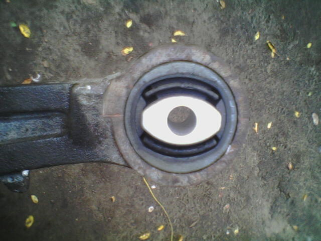

Po 75 kkm rozleciała się tylna tuleja lewego wahacza oraz końcówka drąźka kierowniczego. Co radziecie... wymienić na nowy wahacz czy regenerować?
W lokalnej hurtowni znalazłem;
1. końcówka drążka VEMA/QH - 35/31 PLN .. który lepszy?
2. tylna tuleja wahacza VEMA 48 PLN
3. przednia tuleja wahacza VEMA 21 PLN
czy coś jeszcze jest potrzebne do tego wahacza??
4. caly wahacz VEMA 239 PLN
Ceny możliwe do przejścia czy szukać czegoś tańszego i innego producenta?
No i ta VEMA - dobre to to jest ?
