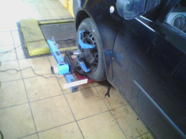

Witam ponownie i znów proszę o poradę. Od jakiegoś czasu słyszę jakieś stukanie po wjechaniu przednim lewym kołem w dziurę, natomiast po wjechaniu na kostkę brukową poza stukaniem daje sie odczuć lekkie drgania jakby przenoszone na kierownicę. Czy ktoś się z tym już spotkał, jeśli tak proszę o podanie przyczyn i ewentualne ceny naprawy tego dziadostwa, dziękuję i pozdrawiam. (punto II, 70 tys. km, 1.2 60KM)

ceny są naprawdę rózne -zalezą i od producenta i od miejsca gdzie sie je kupuje.
Wymiana i pózniej ustawienie zbieznosci
podnosi koszt całej operacji
Wielkie DZIĘKI za pomoc, twoja rada była zabójczo skuteczna, jeszcze dzisiaj pojechałem do mechanika (polecam Citroen-Jarosław) i już koniec z stukaniem. Koszt naprawy: końcówka drążka -42 zł, naprawa 70zł.
