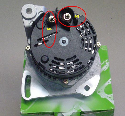

Mam taką fotkę

wg mnie (trochę juz tych alternatorów zmieniałem grinser006.gif) jest tak:
seria Punto: B+ M8 ; D+ M5
pancerniak: B+ M6 ; D+ wsuwka
