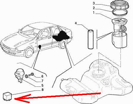

no a ten przekaznik przy wylaczniku bezwladnosciowym ? nie jest w tym samym obwodzie ? no to glupia sprawa bo ja ten duzy podmienilem i zupelnie nic sie nie zmienilo.
> samym obwodzie ?
tam nie ma żadnego przekaźnika. Jest tylko wyłącznik bezwładnościowy dzialający na zasadzie rozłączenia przewodu masowego.
na rys. z epera jest jeszcze przekaznik narysowany. ja to juz glupi jestem
> jestem
BTW. eper kłamie...
ja sie tylko modle ze jest jakis inny oprocz tego szmocy zlosnik.gif bo to by mi zycie uratowalo i polowe zmartwien bym mial z glowy zlosnik.gif
Jest tylko jeden ten duży (sekcja A i B - ktoś już pisał wyżęj) - skoro problemy z paliwem to pompa do sprawdzenia i przewody.
To co na rysunku to wyłącznik bezwładnościowy - chyba że on ma jeszcze przekażnik ?
