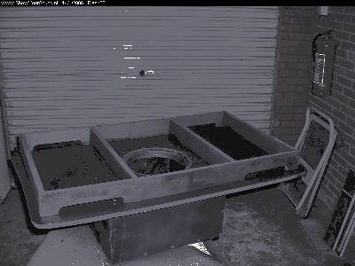

witam.jezdze tym co widac na foto.mam tam fabryczny zestaw kenwood 6 glosnikow+sub fabryczny(taki z boku montowany jak ktos wie).planuje zostawic praktycznie wszystko.chce wywalic tylko tego "suba"i wstawic cos innego-mocniejszego suba.planuje zakupic dobry bas,wzmak oraz jednostke sterujaca zeby to niezle gralo i tu 2 opcje montazu,prosze o odpowiedzi osob ktore cos takiego robily i moga cos poradzic lub jakis naprawde audiofilow,wiec tak:
1opcja:.wywalam fabrycznego suba i w jego miejsce konstruuje cos podobnego z tym ze glebszego,cos co bardziej sie wysunie na bagaznik +wzmak
2opcja:wywalam kolo zapasowe i stawiam tam suba + wzmak w miejsce fabrycznego suba
jak widzicie zalezy mi zeby nie stracic bagaznika za duzo 277902488-zabudowa.jpg
PS:zdjecie zapozyczone ze strony caraudio.pl

zdjecie mi sie nie laduje i jak nie chcesz tracic bagaznika to laduj w kolo zapasowe smile.gif

zdjecie zaladowane od nowa
jaki sub wybrac do montazu w kole a jaki wybrac do montazu z boku(obudowa raczej zamknieta z racji wymiarow ok.20L) 277911736-zabudowa.jpg
do 20 l wsadź JL Audio 10w0 - ładnie zagra w closed
