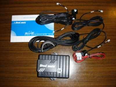

zakupiłem sobie takie cudo i zastanawiam się nad miejscem montażu czujek.
Czarna listwa wydaje się najodpowiedniejszym miejscem, ale jest zaokrąglona i czujki chyba nie bedą dobrze przylegać. Ma ktoś fotę jak to wygląda z bliska?
wkomponuj je w tą pistwe poprostu wytnij w niej miejsca na te czujniki i po kłopocie a i zauważyć je nie będzie szło...

Patre miał w maryśce-poszukaj foto w jego postach...

za ile?
pochwal sie po montazu

Zamontowałem 2 lata temu w czarnej listwie na zderzaku
Mimo że ich płaszczyzna jest prosta a listwa półokrągła tragedii nie ma. Wyglądają jak cztery guziczki

Jest tylko jedna uwaga , trzeba cofać wolno , żeby reakcja czujki zdążyła Ci zapodać przeszkodę. Natomiast minimalna 40 cm odległość jest wystarczjąca do parkowania na styk

Ja , dwie skrajne czujki zamontowałem na krzywiźnie zderzaka tak , że ich wiazka widzi przeszkodę ok 30 cm szerzej niż szer auta. Zrobisz to doświadczalnie
