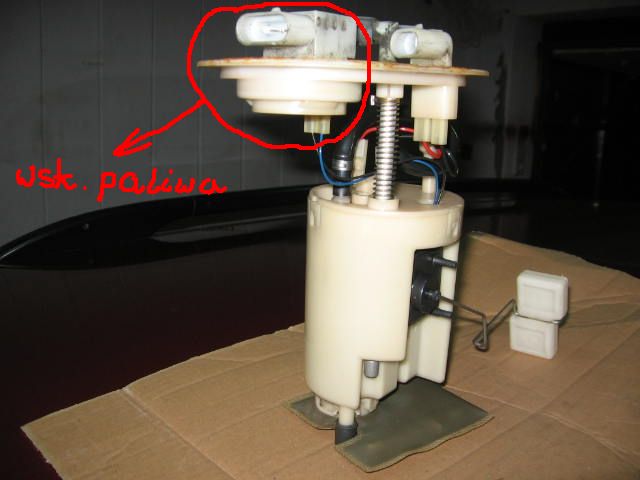

Padł mi wskaźnik paliwa i drgnąć nie chce za cholerę .przeczyściłem łącze konektorowe i nic angryfire.gif/najpierw musiałem dokopać się do pokrywy pompy paliwa ,trochę roboty/ Mam pytanie czy elelment w załączniku występuje jako częśc zamienna i gdzie kupić ?
Doradzi Ktoś ? PZDR

Tylko niestety w całosci razem z pompą za jakieś 600 zł, także trzeba by sie mysle rozejrzeć za uzywką.
Da się to naprawić a właściwie to można za 3 używane kupić ! PZDR

Co prawda na razie to podejrzenia w czasie jazdy miałem mało paliwa i zanim zwlkłem się do shella /po drodze był/ to padł jednak po zatankowaniu działał ok aby po penym czasie zdechł całkowicie .Fakt że jechałem bo dość wyboistej polnej "drodze"
Przy rozbieraniu łacz konektorowego wtyczka wyszła mi z jakąś żóltą nasadką czy złączką po ponownym podłączeniu i rożłączeniu tej "nasadki" już nie było ,siedzi w czujniku ale czy tak ma być nie wiem?

Miałem kiedyś podobnie. Wskąźnik mi nagle "zdechł" - oczywiście jak miałem mało paliwa. Później losowo raz działał a raz nie. Nalałem z pół baku paliwa pojeździłem trochę i sam się odblokował (nie tak odrazu, dość długo to trwało). Podejrzewałem wtedy, że zawiesił mi się pływak. Od tamtej pory jest ok a minęło już ponad rok.

No okazało się że czujnik poziomu paliwa padł angryfire.gif ,dzięki uprzejmości DARCYKA zaoszczędziłem sporo kasy /dzięki wielkie/ .Trochę pracy ,wyjęcie pompy i wymiana czujnika /nawiasem mówiąc banalnie prosta .
