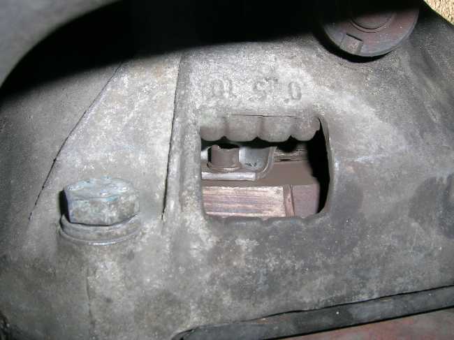

po wymienie rozrzadu zgralem znaczniki kol w ten sposob:
a drugie to zalezy pod jakim katem sie patrzec mozna sobie ustawic roznie, zreszta tak jak i to na pierwszym zdjeciu sciana.gif zdjecie zrobione z innego kata niz sie patrzalem dlatego nie jest na zero na zdjeciu
ale co z tego skoro i tak nie chce odpalic, krecisz i co jakis czas slyszysz zesie dlawi i kreci dalej i dlawi - raz jedyny udalo mu sie zapalic i jak mial mocno gazu to pracowal tylko gaz puscilem zgasl
RATUNKU bo mnie zaraz szlak trafi

z tego co widze na zdjeciu to zdaje sie ze kolo pasowe walu rozrzadczego masz ustawione zle - chyba ze na zdjeciu to tak wyszlo?
> wyszlo?
no wlasnie o tym mowie ze zalezy pod jakim katem sie patrzysz to mozna roznie ustawiac, troche w lewo troche w prawo
