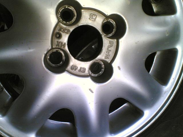

Ponieważ do wiosny jeszcze daleko postanowiłem przygotować moje aluski na sezon.Zauważyłem że pełno na nich rys i odprysków..Hymm hmm.gif nie będę ich dawał do renowacji bo najzwyczajniej mi się nie opłaca. Co nieznaczy że muszą kiepsko wyglądać prawda?
Myślałem może nad jakąś farbą w sprey'u do felg nie jakaś tam srebrzanka. Znalazłem na allegro BOLEK
Co o tym myślicie? Jakiego można się spodziewać efektu?
Witam, ja to mam za soba ... wzialem felgi papier scierny delikatny i wyczyscilem wszstkie 5 bo czasem korzystalem z zapasowego i zostalo na kole ... po czyszczeniu wygladaly w miare, pozniej jeszcze dopiescilem ranty troszke pomalowalem bezbarwnym lakierem podkladowym i dostalem od wujka z niemiec jakis lakier do felg i wygladaja bosko, co do efektu to efekt bedzie chyba taki sam jak u mnie, tyle ze ja mam polysl chromowany (taki bajerek lakieru)

Ja malowałem lakierem swoje . Zjechałem troche papierem i psiknałem . Ale nie całe tylko bardziej srodka gdzie miałem poobijane od klucza .Teraz sa bardziej chropowate biglaugh.gif

witam.to mój drugi post ,ale renoeacje fel alu juą przerabiałem,do mojej astry w krakowie piaskiwałem felgi i malowałem ,piaskowanie i malowanie około 50 zł ,ale było to w 2004 w zimie zlosnik.gif,jak jeździłem na stalowych.A ten lakier to nieporozumienie,zejdzie po miesiącu,najpierw sie złuszczy przy piascie ,chyba od temp.tarcz przy hamowaniu,potem pojawia się wszędzie odpryski .pozdrawiam
Jesli juz chcesz "lakierowac" sprayem to kup z Motipa lakier do felg, potem na to bezbarwny tez Motipa naklepiej. Ja osobiscie gdybym zdecydowal sie na renowacje felg to polakierowalbym je na grafitowo love.gif

Ostatnio kolega wziol sie za renowacje swoich:
Piaskowanie, uzupelnienie ubytkow aluminium wyszlifowanie na glatko wszystkich nierownosci i na koniec malowanie proszkowe .
Efekt poprostu super lepsze niz orginal postaram sie zalatwic zdjecie.
Co do tanszych rozwiazan proponuje samemu przygotwac sobie felgi : uzupelnienie ubytkow zmatowienie itp kupic PRAWDZIWY 2 skladnikowy lakier do felg i podjechac do jakiegos zakladu lakierniczego i pomalowac je od nowa prawdziwym lakierem i w miare profesjonaly sposob.
Jak nie są bardzo dojechane, to mozna pociągnąć pastą polerską, dobrze wypolerować i też dużo lepiej wygląda. A w trakcie pub2.gif

masz na myśli zwykłą pastę polerską do samochodu czy jakąś specjalną do felg?
Właściwie to nie są aż tak zjechane ale wkurzają mnie te ryski i odpryski które pewnie z czasem bedą powiększać swoje rozmiary. oslabiony.gif
A jak by kupić sam bezbarwny z tego MULTI i je lekko sprayem poczestować może bym uniknął dalszych uszkodzeń lakieru?
