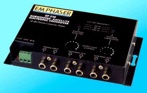

Chcialbym, zeby wzmacniacz ten dopalal subwoofer, ale nie jest on wyposazony w filtry. oslabiony.gif
Jednostka sterujaca to Nakamichi CD 400. Posiada oddzielne wyjscie liniowe do sterowania moca sygnalu dla suba, ale sygnal nie jest filtrowany i nie odcina srednich i wysokich tonow.
Czy ktos moglby polecic jakis w miare tani i dobry filtr, ktory mozna wpiac miedzy sterownik a wzmacniacz?
Zblizaja sie swieta i nie jestem w stanie kupic teraz procesora dzwieku. Rozwiazanie nad ktorym mysle jest tymczasowe.
Z gory dziekuje za pomoc i pozdrawiam!
To radio ma wjście sygnału "Subwoofer Preamp Outputs",więc poszukaj w ustawieniach.Byc może masz wyłączone "sub out".
W tych ustawieniach mozna regulowac moc sygnalu na wyjsciu, ale sygnal nie ma odcietych srednich i wysokich tonow.
Zastanawiam sie nad zakupem takiej zwornicy:
