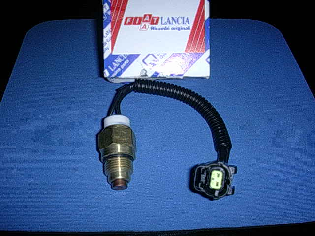

Witam ponownie. Mam pytanie odnosnie czujnika temperatury wody. http://moto.allegro.pl/item149778247_czujnik_temperatury_wody_aisan_fiat_cqn_700.html
mianowicie gdzie to sie podlacza ? tzn wiem gdzie to sie wkreca ale te kable co od tego odechodza niewiem gdzie podpiac jezeli ktos moze mnie naprowadzic albo wytlumaczyc bede bardzo wdzieczny i jezeli jeszcze moze ktos opisac co to daje i czy bez tego da sie jezdzic ?
Jest to czujnik temperatury 15 stopni. Jak się nie mylę to da się bez tego jeździć ale mogą być kłopoty z odpalaniem. Mój jest lekko naderwany na kablu i mam kłopoty z odpalaniem.Gaśnie jak jest nierozgrzany.Możesz mieć też większe spalanie.Jeśli chodzi o podłączenie to z prawej strony gaźnika jest kostka ale nie mam pewności.Spróbuj isć po kablach.Czujnik ten daje znać centralce sterującej że temperatura silnika osiagnęła 15 stopni.Wtedy komputer zaczyna regulować skład mieszanki. Pozdro.

IMHO czujnik 15 st. to termozawór dwudrożny, a to jest zwykły czujnik temperatury wody, wkręcany w podstawę gaźnika.

Wymieniasz padnięty czujnik, czy zakładasz taki pod zegar???
termozawór dwudrożny wkręcony jest na wyjściu płynu chłodzącego w głowicy. A to jest czujnik tep 15 stopni nie ma on nic do wskaźnika temperatury. Czujnik do wskaźnika w aisanie jest gdzie indziej i jest inny.
wymieniam - a raczej montuje nowy bo kupilem cieniasa i zamiast tego mial wkrecona swiece :| i niewiem gdzie to podłączyc bo mam kabel 10 cm a w takich okolicach niewidze nic gdzie moglbym to podlaczyc jezeli ktos wie to bardzo prosilbym o pomoc
czyli wiesz że da się bez tego jeździć. Jeśli chcesz jeździć dłużej kup sobie książkę naprawy CC. Kosz nieduży a ładnie wszystko opisane. nie jestem tego do końca pewien ale czujnik ten wpina się chyba pod dźwignię przepustnicy rozruchowej.

Mam taka ksiazke ale niema tam akurat tego co ja potrzebuje a moglbys dokladnie opisac gdzie jest ta przepustnica tzn gdzie tego moge szukac zeby ten czzujnik podlaczyc ?
z książki to nie powiem bo nie mam pewności. Jesli się bardzo nie spieszysz to za 2 dnie odpiszę. Wejdę do garażu i popatrzę jak jest u mnie.A może ktoś już to robił.W książce też nie bardzo mogę to znaleźć.

no ja jeszcze bede szukal ale jakbys mogl to zerknij do tego garazu i popatrz biglaugh.gif bede bardzo wdzieczny zeby.GIFs
naprawde nikt niewie gdzie to sie podpina ? bo mam nowy i niewiem gdzie go podpiąc moze chociaz ktos sprawdzi prosilbym bardzo

do wtyczki sie podpina smirk.gif kable musza gdzies wisiec kola pasa przedniego waytogo.gif

ale mi chodzi o czujnik temperatury jego sie wkreca kolo klaksonu i wlasnie o to chodzi ze nie moge znalesc tej wtyczki ale zeby to blo kolo pasa to wątpie bo kabel od tego ma jakies 10-15 cm długosci ;P

wtyczka jest zamontowana na pasie przednim obok zamka klapy

a istnieje mozliwosc ze niemam tej wtyczki ? bo kolo zamka od klapy przedniej wiszą mi 2 cienkie kabelki jeden fioletowy drogi czarny :|

no to sa te kable najwidoczniej ktos inteligentny to "naprawial" i urwal wtyczke. 893goodvibes.gif

no raczej.. poprzedni wlasciciel.. ale narbil problemow boje_sie.gif jutro skocze na jakis szrot i sprobje to jakos naprawic zeby.GIF dzieki wielkie za pomoc !
yogicc ma rację z przodu jest wtyczka przynajmniej u mnie.Ale jak ktoś wyciął to był bardz inteligentny.
