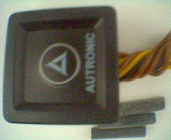

bedę miał okazje zakupić i wymieniać przycisk do przełączania LPG/PB. I przy okazji chciałbym rozwiązac problem moich domysłów na temat sygnalizacji na tym przycisku.
Przycisk jest jeden i działa jak reset w kompie (nie ma pozycji ON/OFF). Przycisk jest podświetlany na zielono a przynajmniej mój stary uszkodzony (diodowy) i nowy ,który wygląda jak w załączniku jest zielony.
Przycisk jest podłączony do instalacji za pomocą trzech przewodów:czarnago,żółtego i brązowego (w sklepie i serwisach ,które obdzwoniłem powiedzieli ,ze jest to znormalizowane i tym mam sie kierować przy zakupie a nie wyglądem przycisku).
I teraz moje pierwsze pytanie:
Czy prawidłowa sygnalizacja widziana na przycisku (trójprzewodowym) do AL-700 jest taka ???
1- przycisk nie świeci - jazda na benzynie
2- przycisk świeci - jazda na LPG
3- przycisk miga(wolno) - rezerwa LPG
4- przycisk miga(szybko) - przygotowanie do przełączenia z PB na LPG po przekroczeniu ustalonych obrotów.
I pytanie drugie:
Czy przy zakupie przycisku faktycznie wystarczy ze jest przeznaczony do AL-700 i nie wnikac w jego wygląd i rozmiar.
Oczywiście mając na uwadze ze ma wczeniej wspomniene 3 przewody o ustalonych kolorach (czarny.brąz.żółty) i 1 przycisk?
Stary przycisk to migająca dioda a nowy(jeszcze nie kupiony)jest załączony.
(kosztyje to 50,- i nie chciałbym zrobić zbędnego wydatku.
A starego identycznego nigdzie juz nie mozna dostać).

Taki przycisk znalazłem w sklepie czy będzie działał zamiast małego diodowego grinser006.gif ?
A po co kolega chce wymieniać przycisk?
Czy tam jest jakaś elektronika?
Nie rozbierałem tego, ale miejsca tam jest mało więc powinna być tam tylko dioda i mikroprzełącznik, potwierdzeniem tego może być to że "obsługiwane" jest tylko przez 3 przewody.
Jeżeli coś z tych rzeczy nie działa, to trzeba sprawdzić co i wymienić - koszt prawie zerowy ...
> diodowego ?
Ja właśnie mam taki i myślę że nieważny jest kształt i wielkość, ale ilość wychodzących z niego przewodów i cały elektryczny układ w przełączniku. Przy tak prostym przełączniku nie powinno być kłopotów z zamianą. Jeżeli masz trochę rozeznania w elektryce to możesz zrobić go sam. PRAWDOPODOBNIE układ wewnętrnych połączeń wygląda tak, że do jednej nogi wyłącznika (normalnie otwartego) dolutowana jest dioda świecąca. W takim układzie masz trzy końcówki. Teraz na podstawie napięć jakie dochodzą do wyłącznika, starego wyłącznika lub nowego (musisz uśmiechnąć się, najlepiej do sprzedawczyni nowego przycisku), przyporządkować kolory poszczególnym nózkom. Pozostaje jeszcze ustalić czy w przycisku szeregowo z diodą jest rezystor, czy jest on w centralce i tu jest niepotrzebny.

Ale mi chodzi o to, że za mikroprzełącznik i diodę wartą ok. 50 gr płacić 50 zł tylko dlatego, że jest w małej plastikowej obudowie z symbolem firmy autronik to dla mnie "trochę" wywalone pieniądze.

Tak czy inaczej nie ważne znalazłem jeszcze jedno miejsce i po rabacie za inne zakupy wyszlło tez drogo ale juz nie tyle bo 37. Jest to część instalacji gazowej wiec przez zimowy wyjazd św-sylwestrowy zarobi na siebie i jeszcze ponad to.
Przycisk juz zainstalowany i jest ok
Bardzo dziekuje za pomoc i zainteresowanie tematem.
