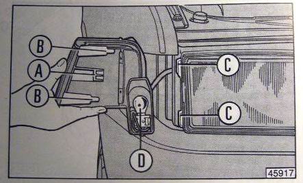

otwierasz maske, bierzesz srubokret i wpychasz go przez otwor w blasze celem zwolnienia zaczepu.
Mozesz zrobić tak jak w książce : " Naciśnij w miejscu A oprawke, wspomagając się śrubokrętem, Wyjmij żarówke D i zamień na nową. Przy zakłądaniu upewnij się czy kołki prowadzące B znajdują się w otworach C, umieszczonych z boku świateł głównych. " (Instrukcja Obsługi Fiata UNO)

a trzeba był po prostu pomiędzy kierunek a reflektor wsadzić cienki śrubkowkręt lub inny płaski kawałek sztywnego metalu i zwolnić zaczepy, ale cóż - jak już wymieniłeś. Gdybyś zmieniał żarówki w reflektorach czy innych światłach to nie stosuj swojej "metody" bo drogo Cię wyjdzie grinser006.gif
